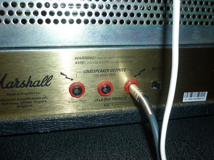

Bueno pues mi duda es si puedo conectar 2 cabezales Marshall JCM 2000 DSL identicos a una sola pantalla Marshall 1960 A 4x12.
Esto es lo que he probado hasta el momento con la ayuda del compañero Rafa-Gas y todo parece ir bien pero dudamos en si apagando uno de los cabezales el otro no sufrirá.
Os pongo unas fotos:
Conexiones a la pantalla en estereo:
Y a los cabezales:
Mi intención es conectarlos a una caja A/B y utilizar los 2 cabezales con distinta configuración conectados a la misma pantalla y pregunto:
Está permitido este tipo de conexiones?
Puedo apagar un cabezal y seguir tocando con el otro?
Corro el riesgo de fundir alguno de los 2 o los 2?
Como están conectados ahora mismo es como si estubieran conectados a 2 pantallas 2x12 independientes?
Gracias de antemano y perdonad por tantas preguntas compañeros.
Saludos:brindis:

Exacto, cuando no utilices un cabezal, tendrás un par de altavoces que no estarán funcionando.:si:
Realmente vas a tener dos amplis con su correspondiente 2x12, con la particularidad que ambas 2x12 comparten el mueble. Por decirlo de alguna manera.
En principio no hay peligro de sufrimiento alguno, pues dos G12T soportan 150w. Suficiente para soportar un cabezal.:ok:

Pues perfecto entonces!!!!El miedo era ese, si no actuaban como 2 pantallas de 2x12.
El tiempo que llevaba con 2 cabezales y nunca pensé en ponerlos así:muro2:
Gracias compañero:brindis:
