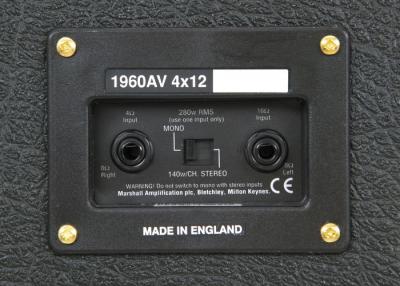

He comprado un bugera 1990 y una pantalla 1960 de marshall y he aquí mi duda:
A la hora de conectarlos en el cabezal lo puedo poner a 4 a 8 y a 16 om. y no se a cuanto ponerlo en la pantalla, ya que tiene dos entradas y un selector de mono y stereo.
Alguien me puede explicar como hacerlo?
La verdad es que no lo he enchufado aun por miedo a que no sea mi decisión la correcta y romper algo.

Pantalla a 8 ohmios enchufada a una de las salidas de 8 ohmios del cabezal. Suele ser lo típico.

Pantalla en mono, disculpa.

Muchas gracias por la respuesta, pero aun asi tengo dudas, pongo una foto de la conexion a ver si me puedes ayudar.
Para poner en 8 ohm seria en cualquiera de las entradas right o left que pone abajo 8 ohm?
Dudo porque en la parte superior de la conexion pone 4 y 16 ohm.

Yo tengo un Bugera 1990 y una 4x12 Bugera, en Mono funciona a 16 Ohms, en stereo a 8 Ohms, por lo que veo en la foto sería en MONO, y el cabezal a 4 Ohms, conectado a la izqda claro en 4 Ohms
