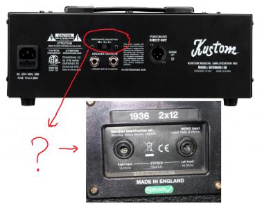

Hola a todos/as.
Tengo una duda referente a los ohms.
Estoy usando este amplificador con esta pantalla.Tiene salida de 16,8 y 4 ohms,actualmente uso la salida de 4 ohms conectandolo en el lado derecho de la pantalla,es correcto o debería usar la salida de 8 ohms?
gracias

Tiene toda la pinta que si solo vas a usar una de las dos entradas la tengas que conectar a 16 ohm... pero vamos, que no lo se seguro pero interpreto que si solo conectas una va a 16 y si conectas las dos juntas a 8
Metillico
por el 07/09/2012
#1 La pantalla tiene dos altavoces de 16omhs. cada uno. Están conectados en paralelo entre si, por lo que en mono su impedancia total es de 8omhs.
Pon el ampli a 8omhs, y conectas en la toma derecha de la pantalla.

Muchas gracias tio!!!!!
iré probando

Pues si,creo que definitivamente será la opción mas adecuada.gracias!!
