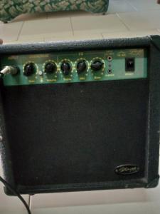

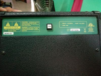

Tengo un Stagg 10 Ga de 16w. Es posible conectarlo a un gabinete a través del input de audífonos?
Aquí dejo fotos del ampli

Posible si.....pero si es un gabinete pasivo (sin etapa de potencia) no vas a sacar mucho de ahí porque es una señal de muy baja potencia. Otra cosa es que tires un cable y lo lleves a un monitor autoamplificado con su propia etapa.
Esa salida es para lo que es: adecuada para cascos y más o menos también para entrar en una mesa de mezclas o un dispositivo de grabación. No sirve para alimentar una pantalla como hacen las salidas de pantalla de expansión.

Posible es, pero no va a sonar nada a menos que ese "gabinete" esté autoamplificado. La señal de auriculares no es suficiente para mover los conos de una pantalla.
Edito: Hemos contestado a la vez :D

Resumiendo lo que dicen los compañeros, no, no va a sonar. Necesitas un altavoz amplificado para poder conectarlo ahí.
