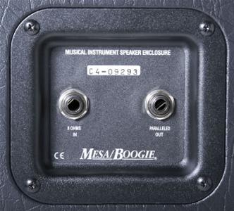

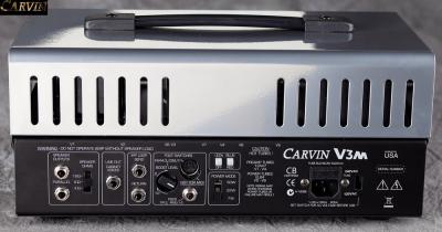

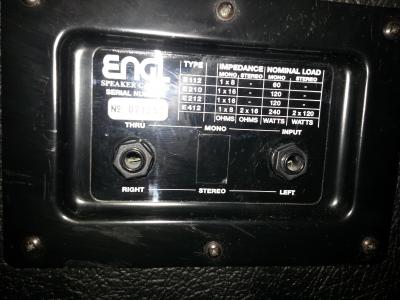

hola a todos.
este post me a servido de mucho, pero también me a generado alguna duda,y me quiero asegurar de una cosa.tengo 1 carvin v3m con 1 mesa boogie 1x12 a 8 ohm y acabo de comprar 1 engl 1x12 a 8 ohm también. el carvin tiene 2 salidas espeaker outputs y parallel y 1 selector de 4,8 y 16 ohm. conecto cada pantalla a cada salida y el selector a 8 ohm. o a 4 ohm?

De una pantalla a otra ... un solo cable a la etapa/ampli .. y pones el selector en 4 ohms ... asi vas a lo seguro ...
Al igual que dos pantallas de 16 unidas dan un resultado de 8 ..... dos pantallas de 8 unidas dan un resultado de 4 ....
javihm
por el 15/01/2013
gracias skamot,
iré a lo seguro y las conectare a sin.
saludos.

#29 Si conectas dos pantallas a la salida del Carvin, y estas son iguales, tienes que seleccionar siempre la mitad de los ohmnios en el selector. Es decir, si pones dos altavoces de 16, pues seleccionas 8. Si pones dos de 8, seleccionas 4. Sencillo.
