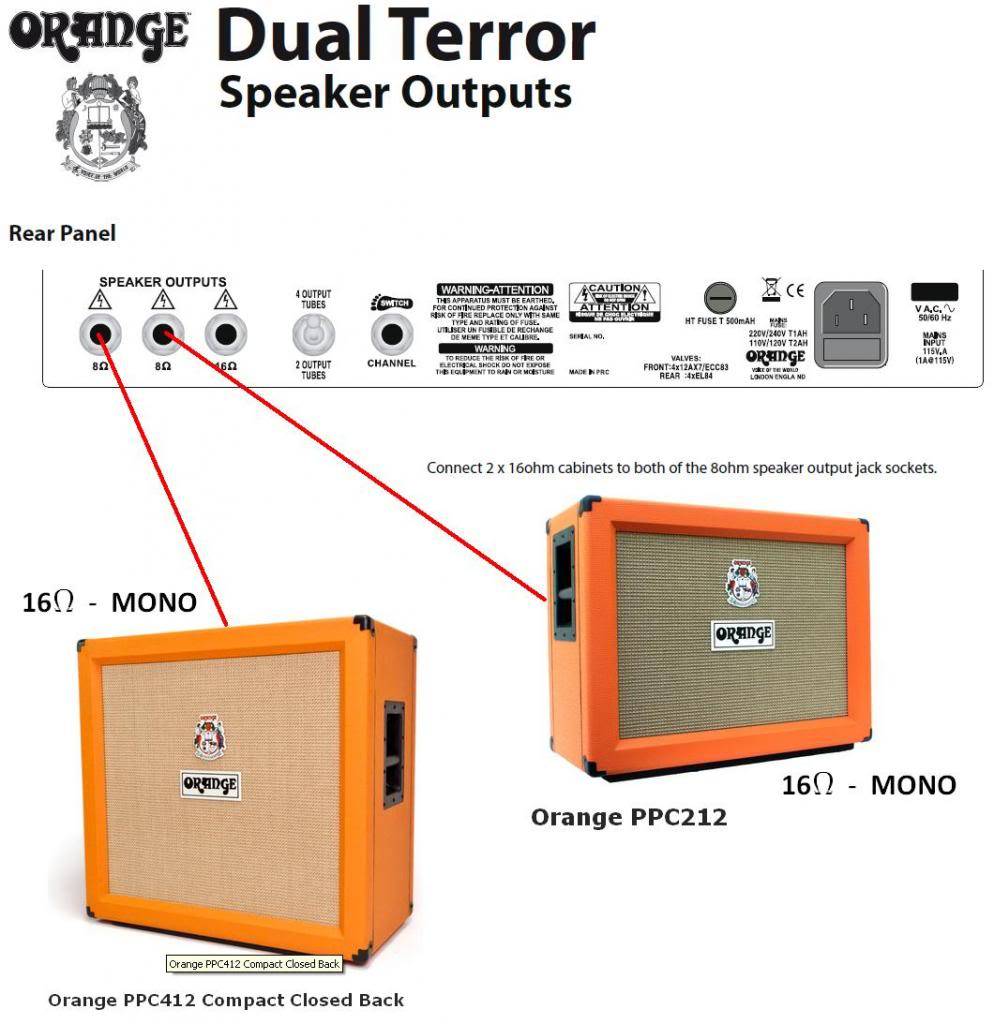

Si tieness ya la pantalla de 2x12 a 16, necesitas comprarte un 4x12 a 16.
amiguinho
por el 14/01/2013
ok, ese grafico ayuda bastante!!! gracias!! 2 pantallas de 16 cada una a una salida de 8ohm.

Bicheando he encontrado esto:
Normal (parallel) hookup options for correct impedance matching with these amps are:
1 x 16ohm cab from the 16 ohm amp output.
or
2 x 16 ohm cabs from the two 8 ohm outputs. (The amp outputs are linked in parallel so so are the cabs.*)
or
1 x 8 ohm cab from a single 8 ohm output
*Other (basically identical) option for cabs with double sockets is to 'daisy chain' two 16 ohm cabs from a single 8 ohm output like this:
AMP (8 ohms out) --> cab 1 --> cab 2. This does the same since the two sockets on the cabs are also connected in parallel. It doesn't matter which socket on the first cab you use as the input, which as the output.
Basicamente resume lo que pone en el gráfico, se puede hacer de 2 maneras, cada pantalla a una salida de 8ohm o bien pantalla a pantalla a salida de 8ohm
Hoy he aprendido mucho!!! ahora solo falta ver lo de las pantallas de 8 y 16 en stereo y mono, a ver si lo entendidos me quitais la duda.

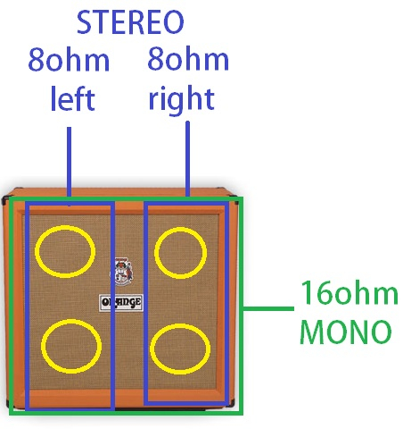

MissiN Music Electronics
por el 14/01/2013
por el 14/01/2013
es un poco cutre el esquema, pero creo que queda claro, no?

skamot
por el 14/01/2013
Pantalla en mono ... solo tiene una conexion ( un canal ), que sera mono ,, y puede ser de 4, 8, 16 ohms ..
Pantalla stereo .. tiene dos canales, hacen falta dos cables, uno para cada canal, y cada canal controla la mitad de los altavoces, para eso hay que tener una etapa stereo ... ..
Resumiendo .... si no tienes una etapa stereo, conectalo TODO EN MONO .. y a los ohms correspondientes.

skamot
por el 14/01/2013
La pantalla de thoman es 8 ohm mono / 16 ohm stereo ..... si lo pones en 16 ohm, solo te funcionaria un altavoz, te haría falta otro cable y otra salida independiente, o sea, un cabezal stereo ... que NO ES TU CASO ...
