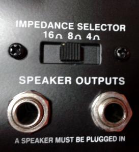

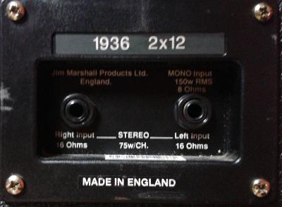

Hola a todos/as.
Me gustaria poder poner 2 cabezales kustom 15 h en una pantalla marshall 1936 de 2x12 y que cada cabezal sonara por 1 altavoz....voy un poco perdido con el tema ohms....Lo ideal creo que es poner cada cabezal a 16 ohms?? es asi?
No se si me he explicado bien.......lo que quiero es que suene por un altavoz el cabezal A con sonido limpio y por el otro altavoz el cabezal B a traves del delay que le conecto con el boss giga delat dd20,hasta ahora iba en directo con 2 amplis y me gustaria poder hacerlo todo con una sola pantalla.
gracias!!!!

Exacto, fíjate que la pantalla en estereo te marca 16ohm en cada entrada. Pues deberías poner cada amplificador a 16ohm y uno para cada entrada.
