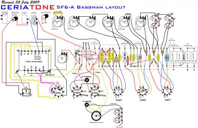

Saludos a todos.
La cuestión tiene que ver con los condensadores electrolíticos de filtro de un Bassman 5F6A.En el esquema que adjunto son los que se encuentran a la derecha.
Dos son de 20 microfaradios y 600 voltios , y los otros dos de 22 microfaradios y 450 voltios.
Si en vez de sustituirlos por electrolíticos se ponen otros sin polaridad pero respetando los valores funcionarían igual o darían algún tipo de problema?
Por otro lado ,poniendo los 4 del mismo valor , por ejemplo los 4 de 20 microfaradios , o de 22 microfaradios darían problemas.
Es que en otros esquemas los he visto todos (los de filtro) de 20 microfaradios , y por otro lado no encuentro de ese valor, 20mf 450v.
Gracias

no creo que encuentres condensadores de 20uf 600 voltios que no sean electrolíticos
una variacion de 2 uf no le va afectar....
saludos....
