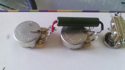

Estoy montando la electrónica de la guitarra de un amigo y tengo una duda.
La guitarra es una bc rich ironbird. Lleva un volumen general y tono independiente para cada pastilla. Estoy montándolo de la siguiente manera pero veo que de esta manera me pide dos condensadores y pensaba montarlo con uno.
http://www.seymourduncan.com/support/wiring-diagrams/schematics.php?schematic=2h_1v_2t_3w
Mi pregunta es la siguiente...
Si pongo el condensador como en la foto podré utilizarlo para las dos pastillas y funcionará correctamente o tendré problemas? La foto corresponde a los dos potes de tono
saludos y gracias por anticipado

Si no me equivoco (espero que alguien que entienda más que yo pueda corroborarlo) te sonará pero no serán independientes, funcionará mas o menos como en una Strat, ¿No has barajado la posibilidad de volúmenes independientes y tono general?, yo la verdad es que lo encuentro más útil pero claro es cuestión de gustos. :)

Voy a revisar algún diagrama de strato para ver si tendría sentido. No me había planteado lo de los dos volúmenes y un tono...
:russian_roulette:
Le voy a dar una vuelta...
No obstante si pruebo a hacerlo tal y como lo pongo en la foto lo escribo en el hilo.
