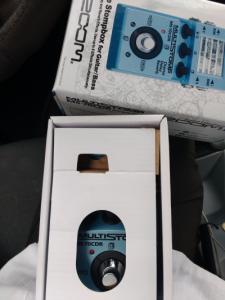

En un frenesí de compras me he adjudicado este juguete.
Ya hay un par de hilos...
Escribo por aquí?... Retomó los hilos que existen?... O abro uno nuevo?
