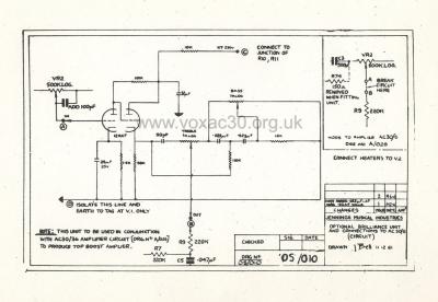

El circuito Top Boost, cuando los dinosaurios dominaban la tierra, se podía comprar como un extra y se instalaba en la trasera del ampli. En principio es un un control de tono, que resultó que también boosteaba la señal, solo hace falta una válvula para implementarlo, sobre el circuito de previo Vox original, que también solo costa de una válvula, una EF86, un pentodo de baja señal, o más modernamente las dos mitades de una 12ax7, mas barata y menos propensa a la microfonía. Vamos que me salen dos válvulas, justas las que lleva el previo de un AC4-C1. La tercera que cuentas es el inversor de fase. Pero bueno, esto solo es una charla de bar, por no estarme callado.

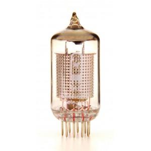

Y ya desbordando cuñadismo diría que la EF86 es la válvula más bonita que he visto nunca. Compre unas pocas equivalentes rusas al principio de la guerra a un ucraniano y ahí las tengo, esperando el día que me decida a no se bien qué.

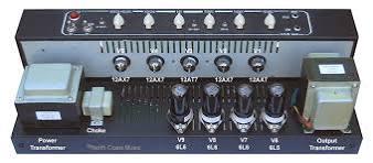

Saludos . Qué función tiene la placa de metal entre las válvulas de previo y potencia del Vox ac30cc1?
ToniPod
Podría ser para disipar calor?
jeffboss
Esa placa la quité de mi voz ac30 TB/6 hace años porque me daba la sensación que se calentaba mucho y hacia subir la temperatura. El ampli va perfecto.
Carlosfv
por el 22/10/2024
#273   #274
Gracias. Si también pienso que podría ser un disipador de calor.
Guardaba más calor el gabinete o salía más aire caliente ?  Bueno pero el amp me dices que todo bien.
Tengo un tb35 que comparte el diseño del chasis con el ac30cc pero con 4 valvulas  6v6 y con el chasis acanalado para ventilación,
Solo quisiera poder aumentar el efecto chimenea de forma pasiva  y pensaba que esa placa podría tener esa funcion.
Aunque me quedan dudas con respecto a la facilidad de cambio de válvulas ,  a su efectividad , y a su vibración .
Pero lo que no puede ser medido no puede ser controlado así que …
jeffboss
#275 Ahora mismo no me acuerdo exactamente qué es lo que me hizo quitarlo, porque te hablo de hace 12-14 años, pero me parece, o quiero recordar que era así, que notaba como el amplificador emitía mas calor y al abrir y ver esa placa calentarse mucho, decidí que si no estaba, no se acumularía tanto calor (no se si por lógica buena o mala). El amplificador suena igual de bien y no me ha dado ningún problema nunca.
