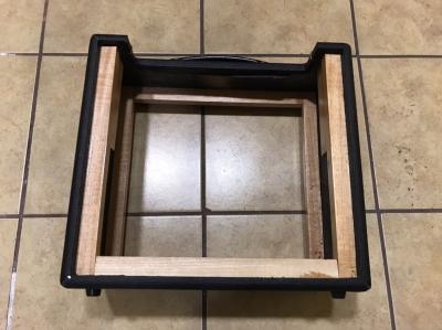

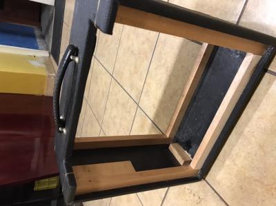

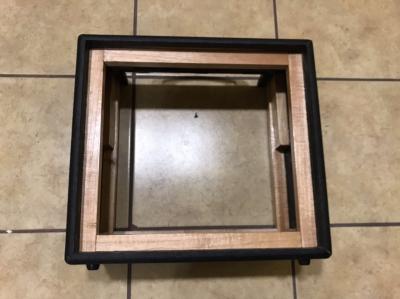

Bueno pues el pathfinder que me he conseguido tenia oxido por varias partes , algún que otro cap esponjado el tda2030a dañado pero la plata estaba bien. Bueno
Terminé haciendo algunas otras cosas pero realmente me sorprendió gratamente apenas hoy terminé de juntar todo.
El material del gabinete es de conglomerado , lo reforcé por dentro con algo de madera que teníia . El conglomerado ya presentaba efectos de la humedad. Así que lo deje ventilarse pero aún así ya estaba desprendiendo moronas del material probé algo que me dijo el tendero de una tienda de carpintería … que es aplicar una capa de pegamento blanco 850 ( México) y dejarlo secar perfectamente luego aplicar otra mano pe pegamento 950 (Mexico) el primero es algo suelto y penetra el meterial y el segundo no penetra tanto y tiende a cristalizar . La cosa es que entre una y otra aplicación deben estar bien fraguados .
Ya subiré otras fotos terminando
