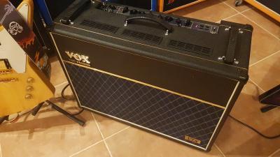

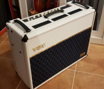

Unas fotos de un ac15c1 para activar un poquito el tema, que está muy caído!
