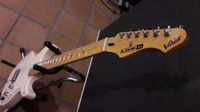

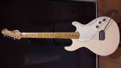

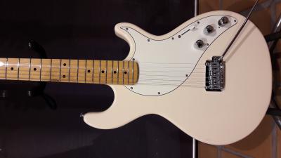

Bueno, pues la Variax 600 ya llegó ayer a casa...
La primera impresión fué muy buena!!!
Rara al no ver pastillas por ningún lado,me fijé en los piezos alojados en las silletas y me parecieron en muy buen estado,como toda la guitarra....
La cambié las cuerdas,la puse unas d'dadario 09-42 y el cambio sonoro fue expectacular,los modelados de las acústicas me impresionaron,como las telecaster y stratos.
Tengo que decir que la calidad de sonido también me la estaba dando el ampli Line6 AMPLIFi75 al que estaba enchufado.
Con unos presets determinados para las Variax adornados con unas profundas reverbs suenan a gloria bendita,tambien tiene presets de previo para piezo.....

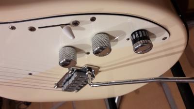

Dudas: el pote de cambio de modos ¿se queda pulsado y sale hacia fuera y se queda fuera?
En el mio solo pulsa hacia dentro pero no se queda y tampoco suena un click al sacarlo,solo se hunde un poco.
¿Como funciona en el vuestro?
Tengo que probarla ahora en el ampli valvular...
Unas fotos de la Variax....

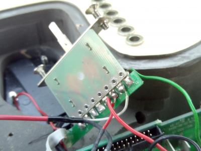

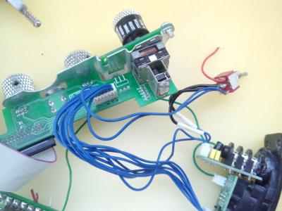

lo del mal contacto en el pote de la variax es muy habitual, de tanto apretarlo cede
el truco cutre es tirar del pote sacarlo y en el hueco meterle un trozo de metal un tornillito puse yo,para que alce pero al final vuelve a ceder.
tendrias que abrirla por detras y veras qu el pote apolla sobre un liston de ojalata muy endeble, que se unde cuando apretas el pote,.
Osea que tienes que poner una almuadilla o goma entre el liston y la tapa de plastico para que no ceda
aqui lo explicamos

Otra cosa que he descubierto en los foros de Line6,el potenciometro de selección de modelos que comentaba que si le tenía defectuoso,y no hacia click ni se quedaba arriba....en realidad está correcto,en éste modelo,la Variax 600 ,el pote funciona pulsando hacia dentro,es decir selecciono un banco pulso hacia dentro y sin soltar giro hacia el modo custom 1 ó 2 se suelta el pote y queda ya salvado el preset en ese banco custom, seleccionando el selector de pastillas también del 1 al 5.
Así pues le tengo correcto.
