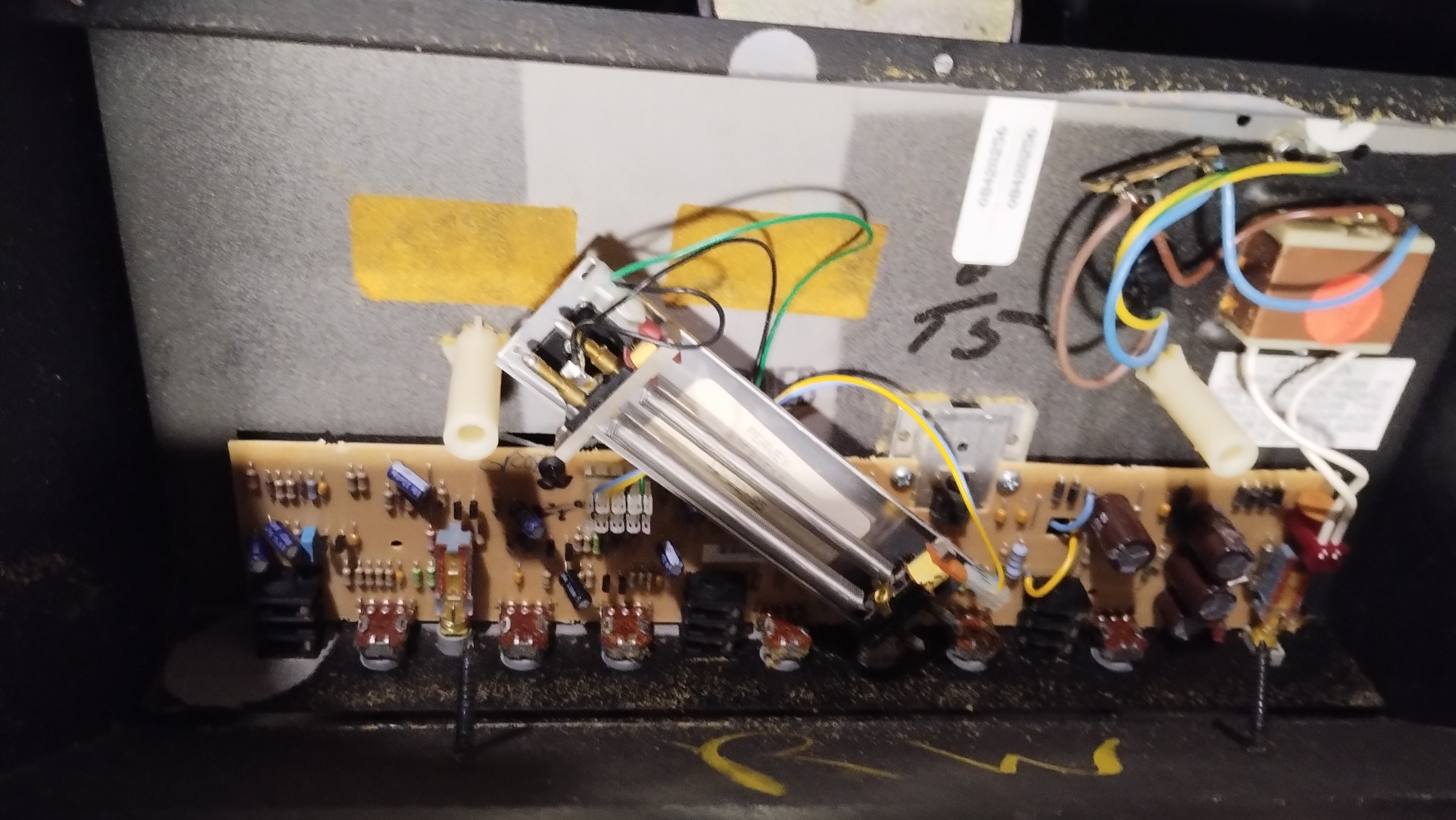

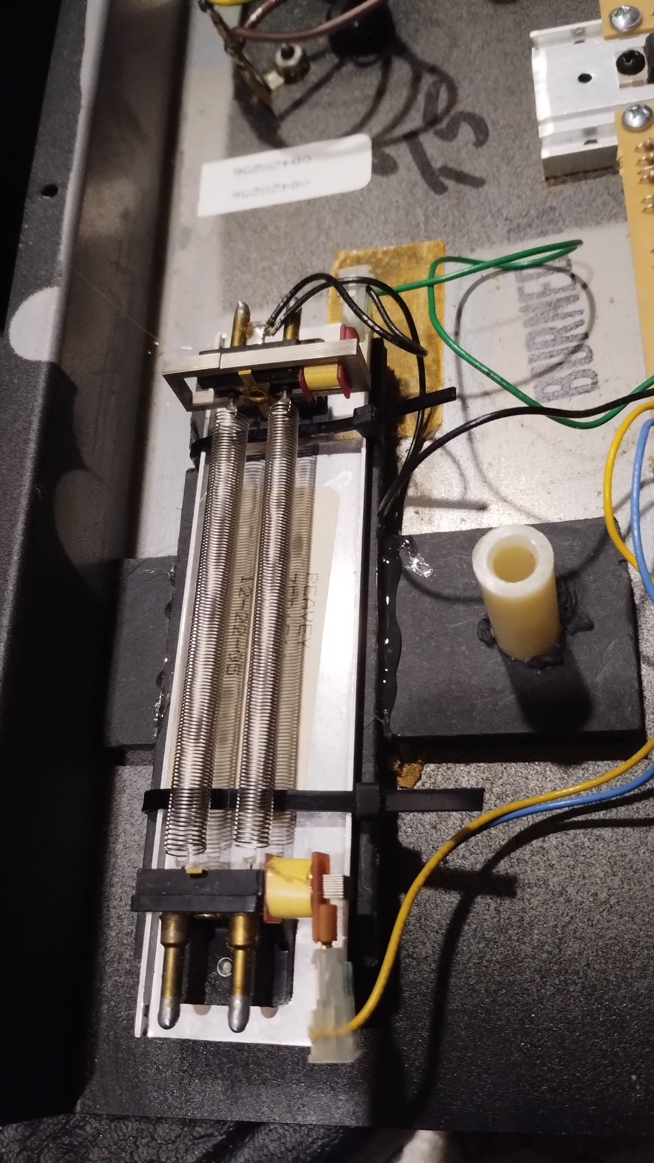

Voy a poner esto aqui porque veo que hay varios hilos con lo mismo y aqui queda mas centralizado

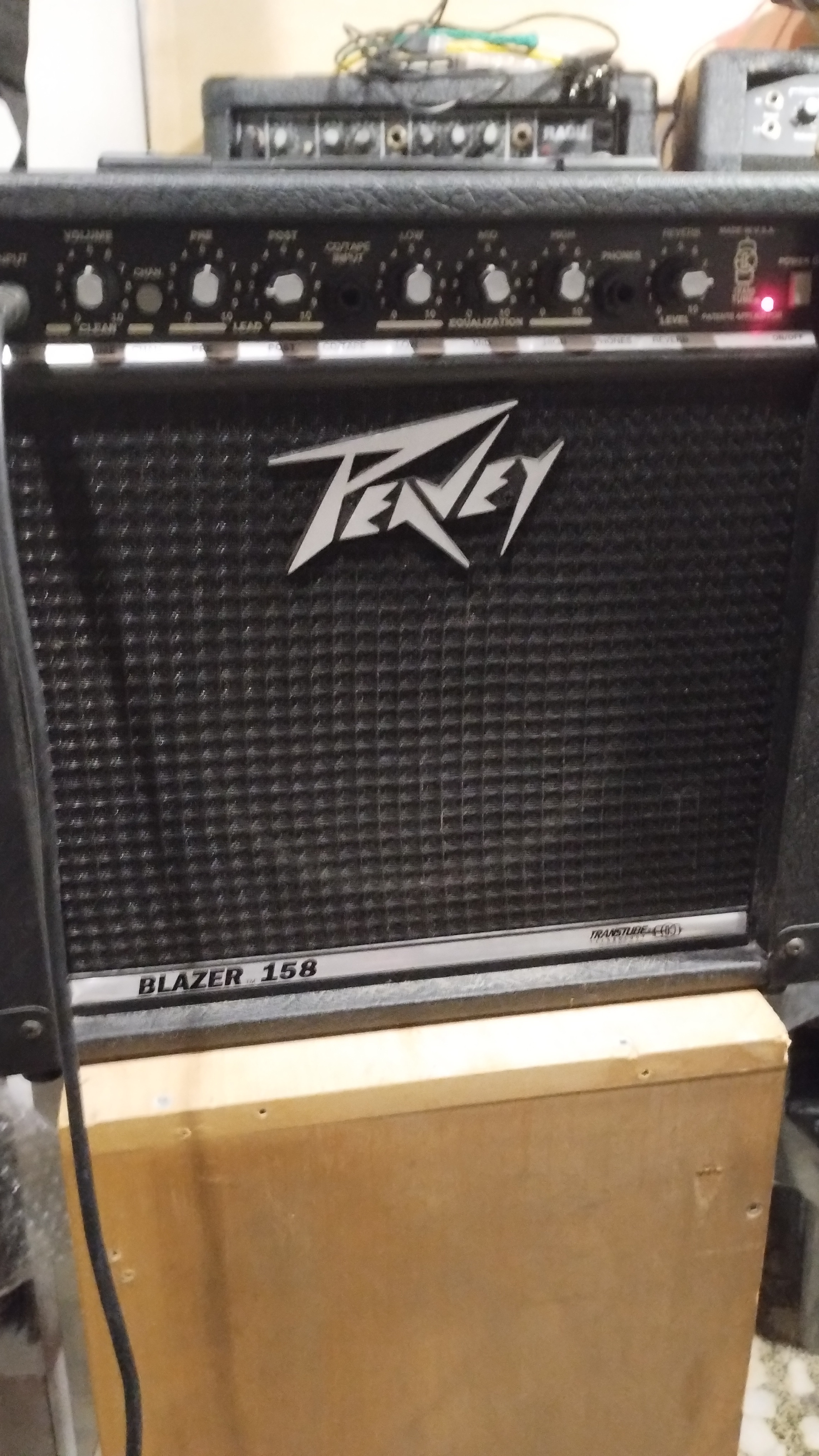

El ampli es un Peavey Blazer 158 transtube silverstripe made in usa, basicamente el reverb empieza a sonar mal, zumba en graves y a hacer cosas raras
El problema es tan simple como que la placa de los muelles de reverb va con espuma de doble cara y se suelta con la edad, la placa empieza a hacer contactos con el circuito del ampli y a saber que desastre hace, ademas que lo llena todo de polvillo amarillento
Se arregla sencillo haciendole un soporte, tiene que tener algo de suspensión, yo opte por carton pluma y bridas
me hace gracia el "burned in" del chasis

#17
curioso que el tanque de reverb vaya pegado en la parte de arriba.... si no me equivoco, en mi Bandit va abajo en el "suelo" de la pantalla, que acostumbra a ser lo normal en otros amplis. Igual es un problema de espacio disponible en el Blazer.
