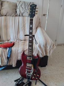

#6078 jo, po me pones en duda, yo tengo una Faber que supuestamente el distribuidor alemán pedía que las hiciera Tokai y ellos le metían los herrajes de su marca, no sabía q fuese al contrario. En la mía pone Faber en la pala tiene la misma forma que la tuya, el mueble es cojonudo pero salvo puente y cordal lo demás para cambiar. No creo que valga lo que pide si pides consejo, por ese dinero puedes comprar Tokais mejores. Ésta es la mía que la tengo tuneadisima.
index.php?controller=forum&action=view_attachment&attachment_id=176482
