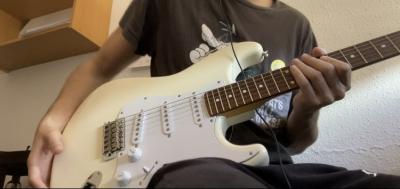

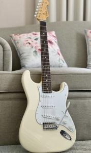

Buenas fanses de Tokai.
Tengo una Tokai tipo strato AST95 en Vintage White pero estaba pensando en cambiarle la pastilla del puente a algo un poco más metalero (al final lo que más toco).
¿Recomendáis ponerle un humbucker en formato single-coil? ¿Cual?
Os dejo las imágenes de esta preciosidad...
Gracias de antemano.

Muy bonita esa strato compi!! La verdad es que son unas guitarras espectaculares! Pues si quieres mas caña te recomendaría la hot rail de seymour duncan,las tuve en una fender usa y arreaba pero bien…eso si,para terrenos metaleros ya no se si será suficiente,pero para hard rock desde luego iba genial.

Muchas gracias por tu respuesta.
Parecen Buenas pastillas, no se cuanto me cobraría un luthier por instalarla pero desde luego que suenan bien. Además, no toco metal moderno (que usarán pastiullas activas) sino de los 80, cosas como DIO, black sabbath y Metallica asi que parecen acomodarse bien a ese sonido con muchos medios.

Yo a mi estrato tokai le puse en el puente Seymour duncan Jb Jr. Porque tenía las mismas en otra guitarra en formato humbucker y me gustaba el sonido .
Con el cambio estoy contento porque con la que traía , el sonido me gustaba pero no sé adaptaba a la mayoría de lo que suelo tocar .
Sacas un sonido más potente, sobre todo en los solos se nota bastante .
El volumen de salida de esta pastilla a las otras dos que tengo en la guitarra se nota .
Lo único que he perdido es en la 2 posición de la selectora de pastillas ( posición de puente con la pastilla central ) el sonido es bastante malo. Esa posición con las single coils es bastante mejor , se pierde con el cambio .....
Si tienes un soldador puedes hacer tú mismo el cambio , la mía por lo menos venía con un esquema muy fácil para saber dónde soldar los cables

Aún usando el coil split?
Gracias por la respuesta, un saludo.
