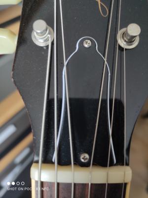

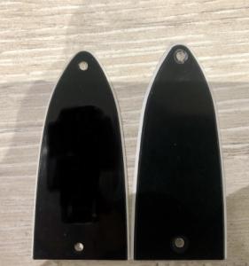

Hola:
Gracias a todos, el problema ha venido porque en una Tokai LS150 no entraba la campana de una Tokai LS100 pero no por la distancia de los agujeros sinó porque en la Tokai LS150 no hay la suficiente separación entre el agujero inferior y la cejuela, por lo que no entra.

O2O
por el 25/05/2021
#5089
Lima un poco el contorno del agujero inferior de la campana y te entrará. Nadie lo notará una vez puesta.
kortatu
por el 25/05/2021
Si limo el agujero habría que limarlo tanto que se veria, sobresaldria porque sería más grande que la cabeza del tornillo.
O2O
por el 26/05/2021
#5093
Me refiero a la base de la campana debajo del agujero, lo justo para que puedas pasar el tornillo, no limar el propio agujero.
kortatu
por el 26/05/2021
Hola O2O:
Ya te he entendido, a eso mismo me refería yo, quiero decir que el agujero de la campana lo tendría que limar tanto que acabaría quedando un agujero ovalado, y la cabeza del tornillo no es lo suficiente grande como para taparlo, se vería parte de ese agujero. (Ya lo he comprobado)

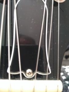

O2O
por el 26/05/2021
#5095
Raro entonces. Subo una foto de lo que comento. En las mías tuve que rebajarla un poco para hacerla entrar y perfecto, además de que no se nota.
La otra Les Paul está igual.
kortatu
por el 26/05/2021
Hola O2O:
Pero no estamos hablando da la misma campana, fíjate que la de la Tokai tiene una distancia del agujero más alejada hasta su base en referencia a la campana de la Gibson.

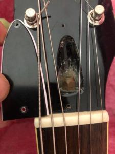

Fran
por el 27/05/2021

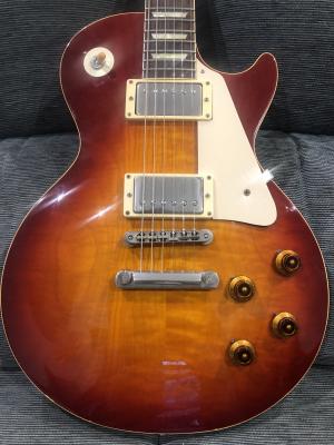

Hola a la comunidad,

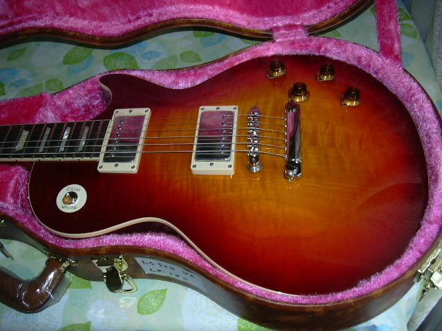

me incorporo porque he adquirido una tokai ls 150 de 2005 y estoy encantado con ella. Comentando lo que dice el compañero kortatu, en mi tokai también le quise cambiar la tapa del alma, ya que el antiguo dueño había grabado su apellido en ella, y al comprar otra que pertenecía a una tokai le pasa lo mismo, en la que he comprado, los tornillos empiezan un poco más arriba desde la base. Os adjunto una foto de las 2 tapas, la de la izquierda es la de mi ls 150 y la de la derecha es la que he adquirido, no sé si la diferencia puede ser dependiendo de los modelos...
Ya puestos os adjunto foto de la guitarra, no sabría decir si es plain top o flame top. Que opináis?
Un saludo a todos!!!

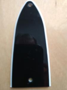

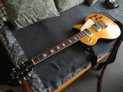

Buenas, esta mañana he comprado una Tokai china tipo Les Paul Goldtop por 300 euros en una tienda de segunda mano, entiendo que debe de ser este modelo: https://www.txirula.com/tokai-als55-gt.html
Si no es ése, debe de ser uno muy similar. La guitarra es chulísima y estoy encantado con cómo suena y el feeling que me produce al tocarla, nada que objetar, estoy muy contento con la compra. Además, no voy a decir que está como nueva, pero está muy bien conservada.
El caso es que me gustaría cambiarle el golpeador, los marcos de las pastillas y el embellecedor que va alrededor del selector de pastillas por unos negros para hacerla más "mía". El problema es que no sé qué tipo de recambio debería comprar, imagino que el resto de cosas valdrá cualquiera, pero me preocupa el golpeador. Por lo que he leído, los de Gibson no suelen valerles a estas guitarras, pero tampoco saco en claro si un golpeador de Epiphone podría valerle. Alguien sabe algo?
Creo que abriré un hilo en el subforo del taller o así, a ver si alguien me lee.
Dejo una foto de la guitarra, por cierto.
manuelr
Fran, esa LS150 me suena mucho, si es la que creo tienes la primera LS150 que llegó al país y es una muy buena guitarra.
La tapa se anunció como AAA por la fábrica aunque no tiene mucho flameado como las otras . No pertenece a la tirada inglesa de Murdoch, esta se vino de Japón.
Para que te hagas una idea de la calidad de ese instrumento, la prefiero a una LS180CTM (Custom Order) del 2007 que le siguió después.
El color es el HDC (Heritage Dark Cherry o aproximación al Bourbon burst/Brockburst sin llegar a serlo. Un color muy raro, no se ven muchas con este acabado.
Las chinas no tienen el mismo espaciado de las LS japonesas, prueba con recambios AllParts para Epiphone que es la misma gama, en mi Grassroots by ESP de 2005 (últimas coreanas) no me entraron los recambios que tengo MIJ y le puse los que te digo.
