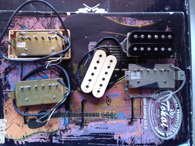

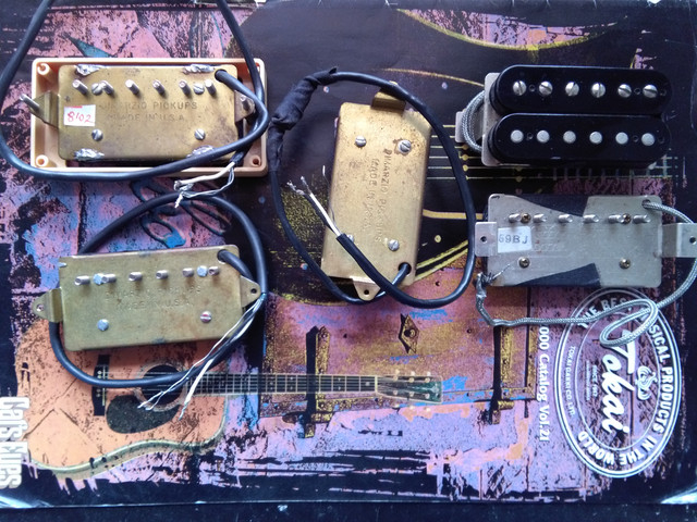

Estas son las DiMarzio PAF, SD (SuperDistorsion) y '59 que venían con las Tokai, sólo en modelos de encargo LS150, LS200, ES150 y ES200. En la época esto era lo boutique y lo más deseado. Las Duncan no es habitual verlas instaladas, normalmente en las LS200 de hasta 1.985, lo habitual en las LS150 eran las DiMazio descubiertas en crema. Guardo dos juegos de cada junto con otras peizas por si tengo que restaurar alguna,nunca se sabe.
También venían las DM de serie en las LS100 Y 120, una de las que muestro en la foto es la de la LS100 Joe Walsh que actualmente lleva Throback Maximum Vintage de las primeras series.
