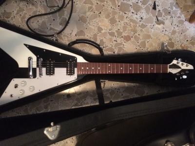

Me compré una Flying V hace unos meses, pero no había puesto foto. Ahora lo hago. Que gran guitarra
