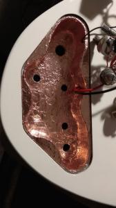

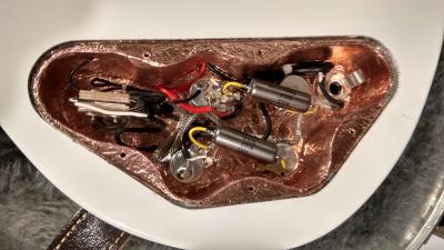

Buenas. Ya he apantallado con cobre y cambiado la electrónica de mi SG52 :D.
Le he puesto potes Bourns de 16 mm (el ruteado de la cavidad no dejaba poner potes de 24mm).
Cable monofilar con aislante de algodón, cable apantallado con malla exterior, jack y switch switchcraft y condensadores soviéticos PIO de .022uf. Todo cableado estilo 50's.
Me daba hasta algo de pena dejarlo oculto dentro de la guitarra de lo chulo que quedó. ;)
No creía que fuera a notar mucho cambio en el sonido, pero noto que suena un poco más redonda, y los agudos son algo menos chillones.

#3376 Podrías compartir el esquema utilizado? Muy limpio el trabajo por cierto.

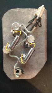

#3377
Gracias!.
Este es el esquema que usé. En esa página https://www.sixstringsupplies.co.uk hay muchos diagramas y videos (muy buenos para aprender) sobre el tema. Se dedican a vender cableados pre-montados.
Utilicé potes lineales en volumen y logarítmicos en tono.

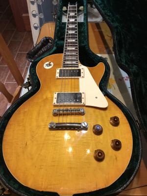

Me uno a vuestra comunidad Tokai con mí última adquisición. Edición limitada de la Custom Shop Tokai LS186-EF/NL Vintage Lemon Drop 70th Anniversary.
Encantadisimo con esta preciosidad!

#3379
Enhorabuena!!
Menudo bellezon. Ahora toca disfrutar.
Dentro de un tiempo molaba que contaras tus impresiones después de sobarla y sobarla.
Salud y buena música!!
Bernardo
por el 26/01/2020
#3380 Gracias HADES!
Eso haremos, sobarla todo lo que se pueda :ok:
telestrato
por el 26/01/2020
#3379
Que maravilla. Que lujo de guitarra.
No dejes de informar de tus sensaciones cuando pruebes, aunque ya te adelanto, que todo será bueno.
Disfrútala tío .
Bernardo
por el 26/01/2020
#3382 Gracias telestrato!
La verdad que yá desde el estuche...es todo un espectáculo.
manumor
por el 26/01/2020
Enhorabuena compañero!!!! La mía es muy parecida.... disfrútala mucho
