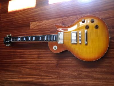

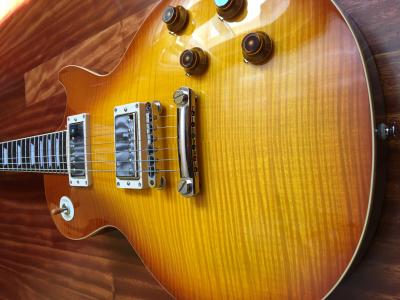

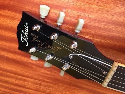

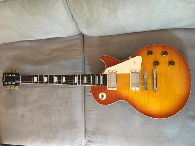

por el 02/08/2018
Hola a tod@s!
Finalmente me he hecho con una Tokai ls100 de segunda mano pero que está impecable. Lo que sí he notado es que de afinación no va muy fina, de hecho me ha sorprendido que va peor que mi tele MIM... Así que dentro de ná le cambiaré las clavijas. ¿Alguna modificación más que me recomendéis? Yo en realidad la electrónica no la veo nada mal...
Os dejo algunas fotos para compartila con vosotros ;D
Saludos!

#2189
Antes de cambiar los clavijeros prueba a encordar correctamente.
Esos clavijeros son estilo vintage y tu les estas metiendo (por lo que se ve en las fotos) de 4 a 5 vueltas de cuerda a cada uno. Con tantas vueltas es imposible que no desafine con ese tipo de clavijeros.
No des más de 2/3 vueltas a cada cuerda y verás como el tema mejora notablemente.
Anthony Jobs
por el 02/08/2018
#2190
Joer, nunca habría caído en eso. Ya me extrañaba que se desafinase tan fácil... La verdad es que ni le he cambiado las cuerdas aún, están como me la vendieron pero compraré un juego nuevo y haré lo que dices!
Mil gracias!!
Flojo de pantalon
Enhorabuena, y cambiale esas cuerdas, las vueltas de cuerda nunca deben llegar donde el pivote se hace recto, sino no mantienen la tensión por empuje y se desafinan.
