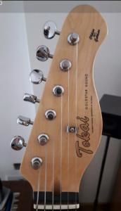

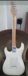

Gracias. Aquí les dejo las imágenes... A ver si me pueden ayudar un poco a despejar mí duda acerca de la originalidad o no de esta guitarra.
En la primera imagen se ve que en la parte inferior del mástil no dice MADE IN JAPAN...
En la 2da imágenes se ve el logo Tokai y la leyenda Goldstar sound paralelas a la última cuerda y en la mayoría de las fotos que vi no están así, sino que tienen un pequeño ángulo. Y lo mismo con el logo que está al final, que aquí está como el caída y en la mayoría que vi esta recto.
Y la última foto muestra los inlays superiores y no centrados como los vi en la mayoría (ojo, vi solo una que los tenía así, pero fue una entre decenas que estuve buscando!!!)
Por cierto, le pregunte al vendedor y me dijo que las gs100 japonesas traen los inlays superiores y que no traen la leyenda Made in Japón, porque es un modelo que solo se produjo en Japón durante 2007 o 2008 y 2012...
La guitarra me encanta y solo restaría probarla y ver si va según mis espectativas, pero teniendo en cuenta estas cuestiones que me hacen dudar sobre su originalidad, ahora no sé qué hacer...

Curioso,La primera que veo asi,me temo no poder ayudarte al respecto.
Eso si,la guitarra es preciosa.

Tal cual, me encanta. Pero no quiero dejarme llevar por la apariencia... Hay un par de detalles que no me cierran... Pero ese anacarado le queda de 10...

Los inlays no me cuadran y la pala tampoco,parece casi de telecaster

Giltoled, pensé exactamente lo mismo conforme iba viendo más y más Tokai... Ahora estoy en la disyuntiva... A ver si alguien termina de confirmar nuestras sospechas!!!
