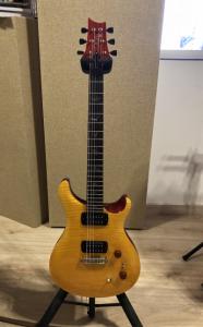

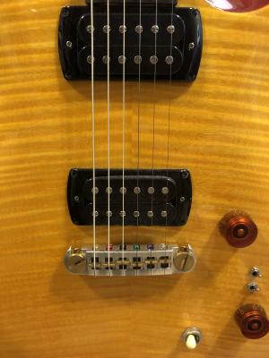

¡Hola!
Me llamo Manu y me uno a esta comunidad. Tengo 54 años y llevo unos dos años y medio tocando la guitarra y aún doy pena, jeje pero espero ir mejorando con el tiempo.
Os presento a mi PRS Paul's Guitar SE. La compré con mucha ilusión, pero desde el principio me dio problemas de afinación. Le cambié el puente original por uno americano de la marca MannMade y mejoró, pero aún no la oigo perfecta.
Había pensado en cambiar las clavijas de afinación, que son flojillas, por unos "locking tuners" y la cejuela, pero no estoy muy seguro de si merece la pena.
También me gustaría preguntaros si pensáis que sería una buena idea cambiar las pastillas por unas mejores o dejar las que están.
Gracias y un saludo
Cabeza de Meduza
por el 09/06/2023
Muy guapa en ese color! Ten en cuenta que muchas mejoras/cambios no son valoradas por posibles compradores en el caso que en un futuro la vendas. A veces ciertas mejoras son tan caras que llegas a precios similares a lo que vale una USA de segunda mano y luego a la hora de desprenderse de ella da mucha pena y pierdes una pasta. De todas formas mi opinion es contradictoria porque soy de hacer modificaciones varias.
El problema que tienes es que no mantiene la afinación o es que no puedes afinar correctamente?
Groto
por el 09/06/2023
#2587
Como ya has cambiado el puente fijo por uno ajustable debería quintarse bien, yo la llevaría al luthier para un ajuste básico.
Una vez quintada, si no aguanta la afinación mi luthier te diría que la solución está en la cejuela. No necesariamente un cambio, primero un repaso de los canales y una lubricación.
Los locking tuners no te van a solucionar la afinación pero te harán la vida más fácil en los cambio de cuerdas.
jwlenn
por el 09/06/2023
#2587
Hola Manu,
Tengo la misma guitarra aunque ya está bastante Frankenstein. La guitarra tiene muy buena relación precio / calidad.
Desde mi punto de vista:
1. Los afinadores son lo más flojo que trae la guitarra
2. El puente es de lo mejorcito que trae.
3. La cejuela que trae tiene una altura demasiado elevada y eso, junto con la falta de estabilidad de los afinadores además de una configuración de fábrica mejorable hace que la estabilidad de la afinación sea muy mejorable.
cambiaría afinadores, cejuela y, a partir de allí, ver so mejora todo un poco.
Espero haber ayudado un poco.
Abrazos
Manuel
por el 09/06/2023
La guitarra es una chulada. En cuanto a la afinación y sin que nos cuentes más, pueden influir muchos factores, a veces cambiando la forma de encordar la guitarra ya se gana mucho, y como dicen los compañeros, la cejilla marca mucho la diferencia, sobre todo si cambias el calibre de las cuerdas puede llegar a ser un problema. Así como consejo general, llevarla a un buen luthier y que le de un ajuste y te comente como la ve, suele ser un buen primer paso.

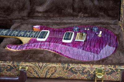

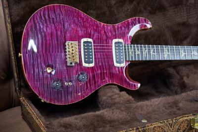

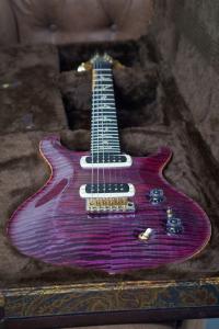

Os dejo una paul’s guitar wood library que no sé cómo ha terminado en mi casa. 🤷🏻‍♂️
