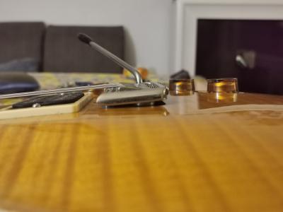

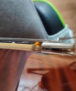

Aquí está una imagen de cómo ha quedado el puente tras ponerle cuerdas del calibre 10/46.
No se si esa posición es la correcta.

Debería estar paralelo, si no sabes ajustarlo lo mejor es que la lleves a alguien que sepa
Cabeza de Meduza
por el 28/03/2022
#2150 como te dice el compañero el tremolo PRS tiene que estar paralelo con el cuerpo. Nunca tocando la madera, levemente flotante para que las ranuras de los seis tornillos pivoteen. En tu caso parece que tiene que ajustar los muelles del tremolo algo mas para igualar la tensión que ejercen pas cuerdas.
Aquí tienes un video del creador de estos tremolos explicando el cambio y ajuste.
Para que quede similar a este:

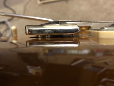

#2150 Lo tengo seteado como tu, la base del puente pararela a las cuerdas, con todos los tornillos a la misma altura.
Aquí Ariel Pozzo explica muy bien como ajustarlo a su gusto

Perferfecto. Contaba con ello. No es una operación muy complicada. Me ha dejado de trastear. Pero el puente estaba así. Se ajustará de forma parecida a al puente FR de la strato que también tengo por casa.
No contaba con tener que ajustar los tornillos..... Será suficiente con destenssr un poco los muelles.

Asi lo tengo yo 😉
PD: por cierto sabéis cual es la medida de la llave allen para ajustar el prisionero a la palanca del trémolo? Siempre lo llevo suelto y lo voy enroscando con el dedo 😅
