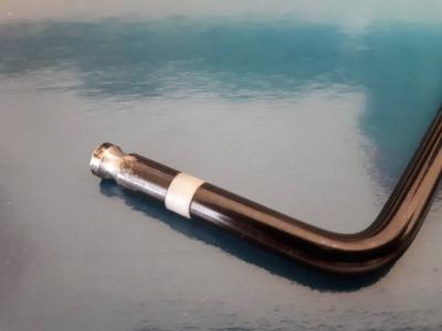

#181 Hola. Yo me hice una para una 821DX que compré sin barra aquí en el foro. Tras ver los precios en https://www.fretsonthenet.com/yamaha%20tremolo%20bars.htm, decidí buscar información e imágenes del RM-PRO III para hacerme una a partir de una barra de 6 mm que tenía por ahí de tipo Ibanez. Le corté la punta y la limé para dejarla plana y con una lima redonda le hice la muesca donde engancha la barra. Así es como quedó.
