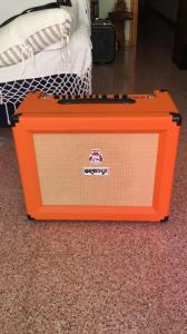

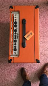

Buenas orangeros, me uno a esta nuestra comunidad. Llevaba tiempo buscando un amplificador de estado sólido totalmente lineal y después de sopesar y probar las pocas opciones que ofrece actualmente el mercado me he inclinado por el cr 60. Aprovechando los días festivos que se avecinan lo probaré con tiempo, no hace falta decir que si alguien quiere información al respecto no tiene más que decirlo.
Saludos a todos.
