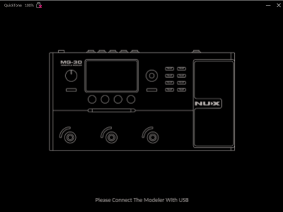

#837 Hola, tengo el mismo problema. Donde consigo versiones anteriores del quicktone?

jaropda escribió:
por jaropda el 21/10/2021
Moody,Si tienes la mg-300 con botones color crema es la global , yo tengo la de los botones cromados e instalé el firm v 3 desde la web China. Tenía la V 2.
Que es realmente lo que te pasa en la mg-300?
Hola yo tengo la misma y ahora, con la ultima versión de quicktone me la reconoce como una mg30 y no se abre el editor.
Tienes el enlace de la pagina china?

Moody escribió:
por Moody el 15/05/2023
Hola, acabo de empezar ha instalar este último firmware. Y el problema es que cuando descomprimo y abro el quicktone V2.3.5.4, me sale la imagen de la mg-30, y claro no la encuentra. Os ha pasado?
Debo borrar el anterior quicktone del pc para que me reconozca este último, o puedo continuar con la actualizacion con la versión anterior de quicktone?
Gracias!
Hola, borré el quicktone anterior del ordenador por error. tengo el mismo problema que tu. ¿como lo solucionaste?

Moody
por el 09/04/2025
Moody escribió:
Bueno, solucionado.
He empezado la actualización con el anterior quicktone, para seguir con el NUX Device Updater. Una vez terminada (unos 20 min.) ya me reconoce con el nuevo quicktone la pedalera.
Moody
por el 11/04/2025
#896
Tenia una nota por ahí perdida... Prueba por si te sirve.
En caso de problemas con el quicktone (no se cargue). Probar a no instalar el driver (o desinstalarlo si está instalado), y ver si se carga el quicktone y se puede escuchar la guitarra
