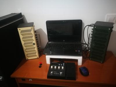

Buenas compis ,una consulta/ opinión
Tengo la mg300 y la uso conectada a dos yamaha thr en su modo flat ,a modo de monitores
Estoy pensando en pillarme unos monitores tipo m audio bx3 ó preonus eris 3'5, los dos de altavoces de.3'5 pulgadas mas el  Tweeter de 1", y con los yamaha tengo 4 altavoces de 3"
Creéis que sonará mejor la nux por los monitores que por los thr's, o será prácticamente lo mismo??
Gracias de antemano

Alguna ayuda con el tema de los monitores ó los thr para usar la nux??
Gracias!
Zakkarista
por el 21/10/2024
#885 hola Manu
Yo tengo unos modestísimos Edifier MR4 (de 4,5") y una Boss GT1, y a mí me gusta más como suena que a través del THR10 (tanto por el flat amp, como el aux in)
La música también me suena mejor por los monitores.
Peroooo... Si por ejemplo te cambias de habitación o no tienes un sitio fijo donde poner los monitores no te lo recomiendo porque es un lío de cables etc...
El THR gana con creces en comodidad y versatilidad respecto a los monitores a cambio de sonar un poco peor.
Manu
por el 22/10/2024 1 anuncio en Mercasonic
Buenas zakka!
Lo primero muchas gracias por tu respuesta.Yo intuía que por monitores podría sonar mejor que por los thr, aún teniendo altavoces de pulgadas iguales, mas que nada por el recinto de los altavoces..,pero queria oir opiniones de los demas compañeros que lo hubieran probado
Suelo tocar en un sitio fijo en mi habitación usando la nux en estéreo por los thr, y si quiero tocar en el salón por ejemplo, me llevo uno de los thr que es mucho mas comodo...
Teniendo en cuenta tu opinión, valoraré lo de los monitores para dejarlos fijos con la nux.A ver si veo unos a buen precio y  no muy grandes,ya que no dispongo de mucho espacio....
Con la nux uso los thr en vertical, quedando uno de los altavoces de cada thr mas altos, a la altura de mis oidos mas o menos.cuando uso solo un thr ,lógicamente,lo hago en su postura normal, en horizontal...
Si me pillo los monitores ya comentaré mis impresiones
Mil gracias!
