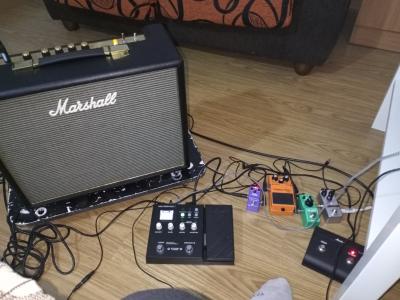

La llevo probando un par de días por el loop de un Marshall origin desactivando ampli y altavoz, usándo los efectos y van de maravilla no te hacen falta pedales con este chisme, suenan con calidad, vamos que los he comparado con algunos reales puestos en la misma cadena y pasa la prueba (ds1-ts9)

Pues si aparte de los efectos , los de saturación los emula muy bien, yo tambien puse en cadena un overdrive vox ice9 y la emulación del ts8 y si emula muy bien.

Pero la simulación de saturaciones no tendría que ir por el input?
Sietesiete
por el 07/04/2021
#393 Me imagino que lo mete por el return, directo a la etapa
danisankio
por el 07/04/2021
#393 #394 #390
Entiendo que va al return desactivando ampli y cabinet, el sonido sería el del pedal usado como previo. Vi algún vídeo de Ola englund donde hacia eso y le sonaba mejor el pedal que por el input, si no recuerdo mal lo hacía con un metal zone...
En esto no hay reglas, lo que te suene mejor es lo que vale jejejeje
