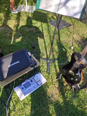

Estoy en dos grupos y tengo que tener dos equipos para ensayar con ellos, en un local tengo el ampli de válvulas y 412 con sonidazo pero muy grande con su hard case de ampli con unidades de rack, etc y para el otro pensé en cogerme algo portátil para viajar y dar conciertos sin necesidad de mover el muerto que ocupa todo mi coche con los asientos de atrás tirados.
Me he comprado una hx stomp y un pedal de potencia y me dejan conectarme a un 412 bastante reguleras que modifica mucho el sonido del preset y con la emulación de cabina quitada para que no suene mal.
Me quiero comprar un frfr para ensayar agusto y para los conciertos que nos vienen encima viajando ligero y sin reventarme la espalda.
Después de contratos mi vida voy al grano. He estado mirando la headrush 112 pero no he podido probarla, me da miedo que se quede corta en los ensayos y directos, ¿alguien la ha utilizado para ensayos y directos donde necesitas un volumen potente?

Yo uso la de 8 en directo y ensayos sin problema, la de 12 también la he probado y suena mejor. Por potencia no tienes problema, de sonido ya va más justa.
Has probado a conectarse a la 412 con la emulación activada? A mi me funciona mejor con la emulación aunque no sea frfr. Todo es probar.

Realmente los últimos meses estoy llevando una caja de inyección y conectándome a mesa tanto en el local como en directo, para directo uso la headrush como pantalla aunque con el grupo de heavy me dio algunos problemas que creo que ya tengo solucionados. No suena tan bien como me gustaría pero así voy mucho menos cargado.
