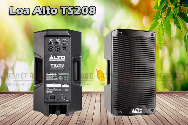

Yo tengo la ALTO TS208.
Encantadísimo que estoy. Junto con mi Mooer GE200 son el equipo que uso principamente en casa.
