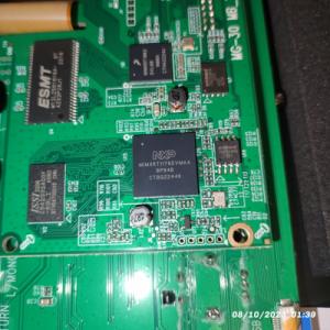

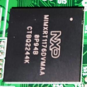

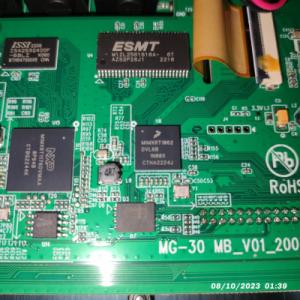

Comparto imaginas de la placa madre de la NUG MG-30 por si alguien las requieren ver, algún técnicos o curioso si tiene dudas sobre su chips, lo que me sorprende es que solo veo un chips de NXP ( mimxrt1176dvmaa) según NUX debería tener 2, quizás este por el otro lado de la placa
https://postimg.cc/gallery/9jcT6Rc
Alvaro
por el 11/10/2023
#1187 No tengo ni idea de electronica, pero si hacemos caso al render de la página de la NUX MG-30, el segundo chip es el de menor tamaño que está al lado del que va claramente identificado como NPX.
