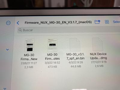

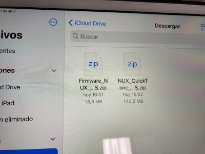

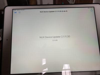

Hoy me llego el Ipad y el conector y no soy capaz de descargarme el programa, entro en la página y me descargo el software para macOS y el editor, me voy a los archivos y entro en el ZIP y se me abren 4 pestañas y ya de ahí no pasa, le doy a NUX DEVICE UPDATER y se queda en es pantalla y no hace nada!

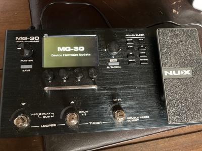

Tenías que tener un pulsada una combinación de botones/pulsadores al encenderla, no recuerdo ahora cuál, pero tendrás las instrucciones en las notas
LUIS SUAREZ
por el 21/04/2022
#681 #527 Tienes que encender la pedalera en modo actualización de firmware
que es encenderla mientras dejas a la vez apretados los dos pulsadores izquierdos de la pedalera
A mi me pasó lo mismo.
Lo de encenderla dejando pulsados los dos pulsadores izquierdos yo no lo encontraba en ninguna parte.
Supongo que es eso.
Saruman
por el 21/04/2022
Si lo acabo de hacer y nada, se queda ahí en esa pantalla y no hace nada:
