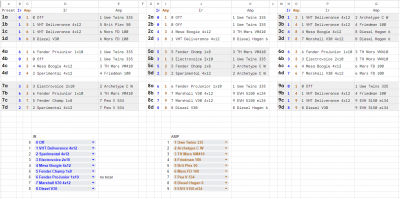

#603 En el tank no hay manera de verlo. Tienes que apuntarlo. Yo lo apunto en una hoja de Google Sheets.
Adjunto una imagen con los presets de fábrica.
Si cambio algún IR o Amp lo modifico en la tablita de abajo, y se cambia en la de arriba.
Y en la tabla de arriba solamente modifico los valores numéricos del slot.
