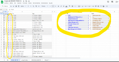

#512 Yo tengo una tabla en Google Sheet para ir apuntando.
Comparto por aquí el enlace y la podeis copiar al vuestro para poder modificar lo que querais.
https://docs.google.com/spreadsheets/d/1eYl0UbZr0tfu-YBFY6g7gmUKzh-JNxZM-96nyNu1FE0/edit?usp=sharing
Son dos tablas:
- En la de la derecha meto los IR y Amplificadores.
- En la de la izquierda solo meto el número de IR y Amplificador que corresponde a cada preset y los toma de la tabla anterior.

Gracias por compartir , pero creo que una gran mayoría tenemos la versión que tiene el profile del JCM800 y tu tienes el que tiene el Friedman 100
Como me estoy volviendo loco con tantísima IR que tengo, me gusta probar con las IR que tienen o usan otros, podrías compartir la tuyas es decir :
- 1960BlueG12T75Neve121_3
- Sperimental 4x12
- 1960 BlueG12T75NeveMD421-3
- Mesa Boogie 4x12
- Fender Champ 1x8
- L-STAR
- Marshall V30 4x12
- Mesa Boogie 4x12 SPKR1
