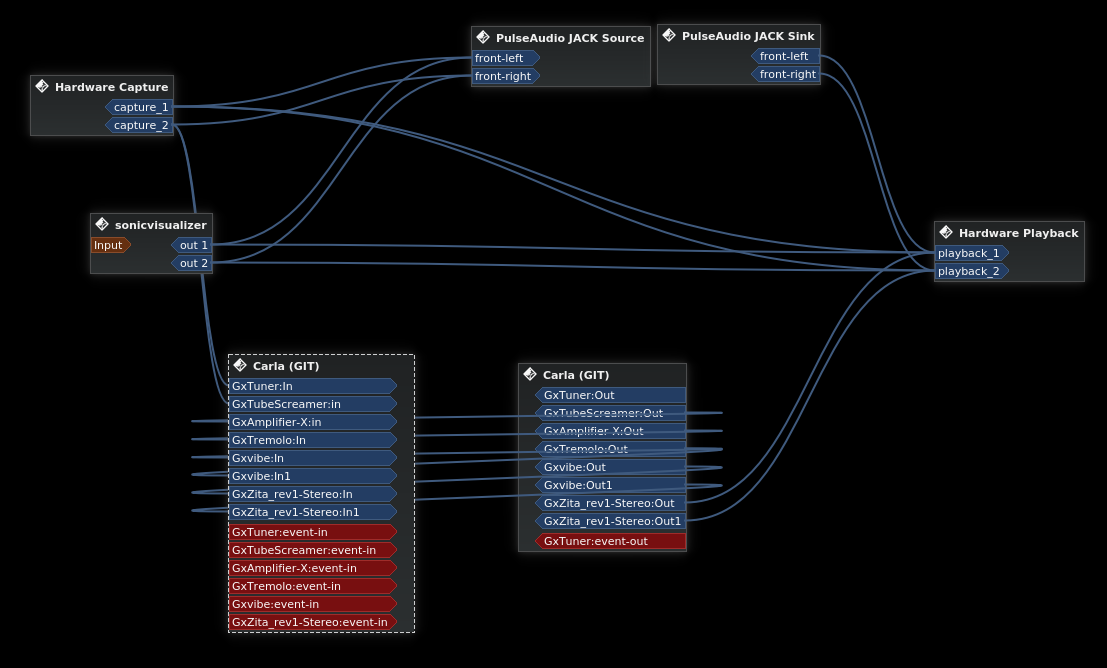

#168 Creo que con Jack se puede. En la configuración de Audio de Skype habría que seleccionar "Jack Source" para Micrófono y "Jack Sink·" para Altavoz.
Y luego, en la configuración de Jack enrutarlo todo.
Yo tengo un Scarlett Solo con Micro en la entrada 1 y Guitarra en la entrada 2, y en Skype se mezclan las dos. También envio audio
