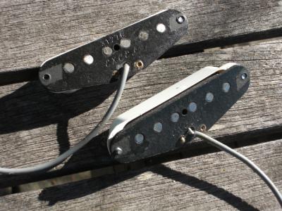

Respecto a si alguien duda de que las 31276 son Excel, adjunto una imagen (que vale más que mil palabras):
M1000-iO
#349
Sí, esa imagen es esclarecedora y no muy habitual de ver. Creo que de hecho yo no la había visto nunca... Gracias.

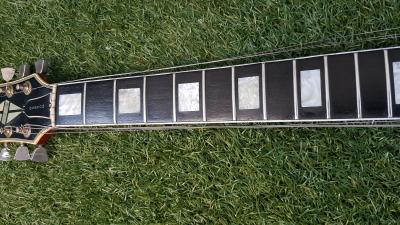

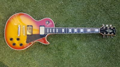

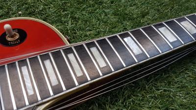

Bueno, esto esta algo muerto :D Aqui unas fotos de mi Greco Les Paul Custom del 78 con su diapasón ebonizado (particularmente no me gustan las custom con palorosa) Las fotos son de cuando acabé de hacerlo
Cuerpo pancake, mastil 59, pastillas U1000. Buen feeling y buen sonido. Es una guitarra muy clara a la que en breve le montaré Alnico II
Las sombras que se ven por alguna zona del binding, ya no estan. Aún faltaba el toque final al dia siguiente

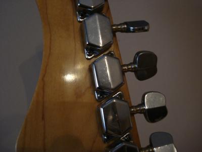

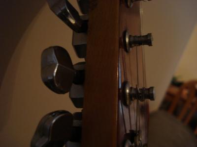

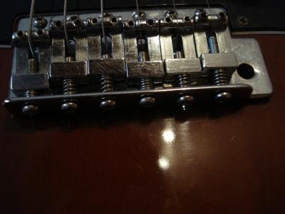

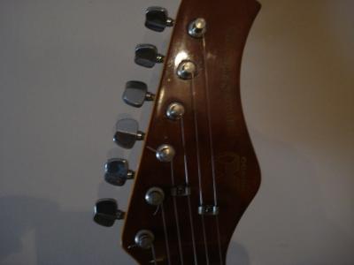

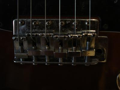

hola a todos compañeros. quería haceros una consulta sobre una strato japonesa ochentera, a ver si vosotros podeis iluminarme.
tengo una strato hondo deluxe series 760 del año 82. me parece que tiene una buena calidad de sonido, comoda y además bastante chula pero me gustaría hacerle un par de cambios y ahí esta el problema.
quería preguntaros si le cabria un puente wilkinson, gotoh o Fender, por decir alguno y que modelos podrían ser. además también querria cambiarle los afinadores que sin ser malos preferiría mejorarlos y me pasa como con el puente, que no se cuales le servirían. en este tema estoy perdido de cojones.
se agtradece cualquier ayuda.
un saludo compañeros.
Borgass
por el 12/07/2017
#352 Hola sube una foto así vemos detalles, para el puente tenes que medir la distancia entre los tornillos 1 y 6 que sujetan al puente o la distancia entre los centros de la 1ra y 6ta selleta si es que coinciden con los tornillos de sujeción del puente. Para clavijas dependera del estilo que quieras. A mi las gotoh me gustan bastante y nunca me fallaron.
M1000-iO
#352
Considera también esta opción:
http://www.rockinger.com/index.php?cat=WG071&lang=ESP&product=1675C-1675G-1676C-1676G
Se lo acabo de poner a una Tokai del 81 y era la mejor alternativa junto al Gotoh para hacer un reemplazo directo, sin hacer obra en la guitarra. Cuestión de comprobar las medidas.

#351 Impresionante esa Greco y con el diapasón así, ni te cuento...... :rock:
nessdist
por el 13/07/2017
Gracias caballero, la verdad es que no es tan complicado y el resultado es muy bueno. He usado tinta india, aunque tambien se usa tinte de cuero, de hecho Stewmac vende los dos productos para teñir diapasones o repasarlos
Yo compré un bote de tinta en una tienda de bellas artes, un tinte de cuero en un zapatero y fui probando en un diapason de palorosa Harley Benton que tenia por ahi hasta conseguir el acabado que me gustaba y la manera mas "facil de aplicar". Al dia siguiente se pasa un paño de microfibra para sacar restos y a correr. Lo peor es que las LP tienen el binding, inlays mas grandes y luego hay que limpiarlos, pero ahi está. :rock: :rock:

#353 a ver si tengo algo para hacer las medidas y aquí van unas fotos
pyngwie Baneado
por el 13/07/2017
#354 ah pues mira, otra buena opción para puente :si: gracias tio

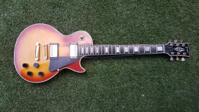

por el 26/07/2017
Aqui esta más adecentada.
