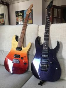

Buenas tardes amigos y compañeros entusiastas de esta gran marca de la que he sido fanático desde allá por el año 92.
Os presento mi nueva adquisición junto a mi viejita y muy querida RG1570 Prestige.
Es nada mas y nada menos que mi Ibanez AZ 242F en color Tequila Sunrise.
Un camión sin duda alguna, me da cosas que tal vez con la RG no consigo y viceversa. Cualquier información solo pregunten.
Arturo O.
#2846 Enhorabuena, Carlos, hacen una pareja estupenda. Y los nuevos mástiles “tostados” tienen pinta de comodísimos, aparte de que son bastante bonitos.
Carlos
#2847
Muchas gracias compa. De verdad que el mástil tostado es una pasada, el tacto es muy cómodo la forma es un poco rollo Strat pero mejor en mi opinión por el tratamiento de los trastes redondeados, es muy cómoda.

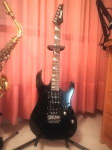

Esta es mi humilde ibanez. Una grx 70 dx creo que de 2011. La compre usada hara dos años y la verdad que despues de limpiarla fue como estrenarla porque no tenia ni el mas minimo rayazo. Creo que venia en un pack porque me la vendieron con funda tipo mochila, cable, afinador, correa y un ampli de 10w todo de ibanez.

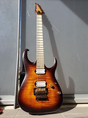

Tengo una duda que imagino le habrá tocado a más de uno: tocando esta RGA con puente flotante me da la impresión de que vibran ligeramente los muelles, se aprecia como un zumbido metálico, especialmente al tocar "a pelo". A alguien más le ha pasado?

para descartar cosas, prueba lo siguiente:
1) apretar los tornillos de la cejuela (causa super-probable de vibraciones cuando estan sueltas)
2) quitar la palanca, por ver si puede ser eso
3) revisar tornillos que puedan estar sueltos (de las tapas traseras, tuercas de los afinadores, etc...)
saludos!

#2852 Es frecuente en puentes flotantes. Venden muelles especiales que se suponen son más silenciosos, pero hay soluciones caseras igualmente efectivas como insertar trozos de gomaespuma o foam por debajo o entre los muelles y no afecta al funcionamiento. También he visto quien mete el foam o algún tipo de goma cilíndrica por dentro del muelle, o forrándolos con tubo termoretráctil.

Y por si acaso, tambien corta los sobrantes de cuerda en los afinadores a veces es por la propia cuerda vibrando sobre la pala

La palanca la tengo quitada, los tornillos de la cejuela es lo primero que pensé, pero están bien. Por eso me centro más en pensar que viene de la zona del puente.
#2854
Genial, probaré algo de eso. He visto por ahí un vídeo de alguno que les pone cinta aislante. Lo pruebo y a ver qué tal!
#2855
Cortados están, gracias!
