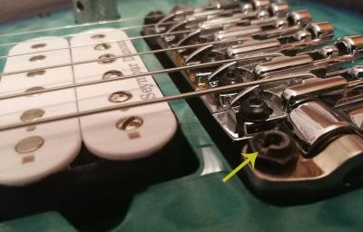

Hola compañeros
Tengo una duda a ver si me podéis ayudar
Tengo una guitarra Ibanez con un puente SynchroniZR el otro día ajustando la altura del puente para evitar un leve trasteo, en uno de los dos tornillos reguladores al girar la llave allen se ha partido un trocito como podéis ver en la imagen.
No afecta al funcionamiento pero me raspa un poco en la mano derecha cuando la apoyo en el puente ya que tiene un poco de filo el metal en la zona donde ha partido
¿Sabéis si se puede conseguir otro tornillo como este o si hay algún servicio técnico de Ibanez que me pueda ayudar?
Muchas gracias!
rioj
por el 17/02/2018
Busca la referencia de la pieza en ibanez rules y le dices a los de Musical Ochagavia. Tardaran porque aprovecharan cuando tengan que hacer un pedido ya que esa pieza costaria mas el envio que la propia pieza, pero te lo traeran.
A mi ya me han traido algunas cosillas para puentes ibanez, pero como te digo si buscas tu la referencia mejor.
Nacho
por el 17/02/2018
#1724 Muchas gracias compañero!
No conocía esa Web y es un poco caótica. Les mandaré un correo a ver si ellos conocen la referencia y si algún luthier entiende del tema a ver si me puede ayudar un poco...
Un saludo!
rioj
por el 17/02/2018
Es cierto , antes no era asi. Desde la pagina de ibanez te mandaba a esa para los repuestos e ibas escogiendo segun tu guitarra hasta que llegabas a la pieza. Ufffff , ahora eso es poco menos que imposible.
rioj
por el 17/02/2018
Perdona , era esta la pagina donde terminabas, estaba equivocado ya lo siento.
https://cs.hoshinogakki.co.jp/pcw.nsf
