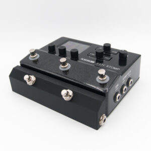

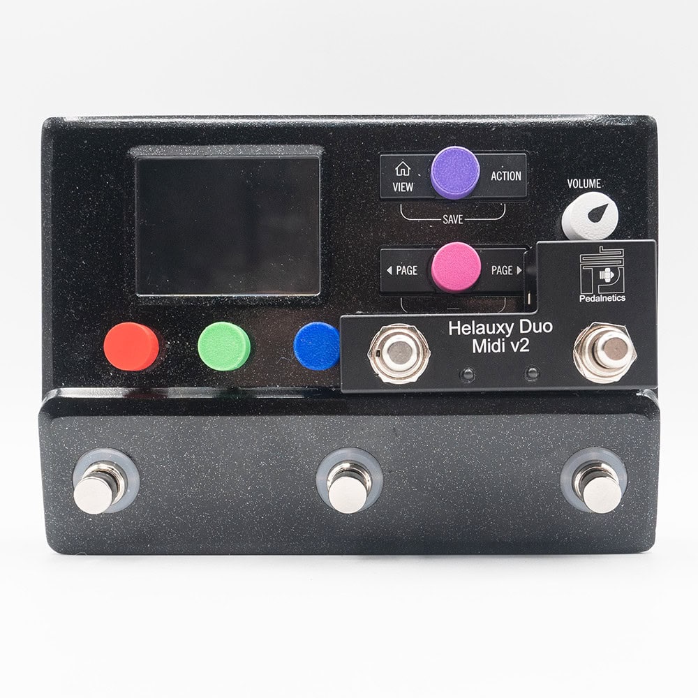

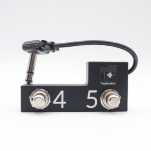

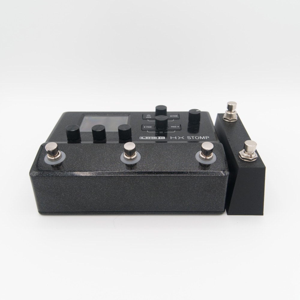

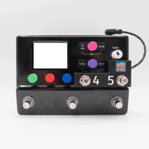

Tommy Blackbird
por el 10/01/2025
Me acaba de explotar la cabeza🤯🤯🤯🤯
Tan simples y tan descabellados que me parecen simplemente geniales.
https://pedalnetics.com/product-category/line6/hxstomp/
Por encima ...
219d9b1b562bbb525a2227014cf49-3036224.jpeg 38ef9febe0ca818ff7c8f2a521847-3036224.png
Los hay incluso que pueden funcionar como expansión para MIDI
Por delante...
Por el lado ...
Con luces, sin luces... Brillante.

Tommy Blackbird escribió:
Por delante...
El por delante, el que más me convence. El que se pone encima, ¿cómo se aguanta? Con dual lock? ¡Qué miedo meterle un viaje al volumen!
Los que van a los laterales no me convencen porque uso todas las conexiones de la stomp! xD
Puede que algun día caiga a una Helix entera o a una Stomp XL...
