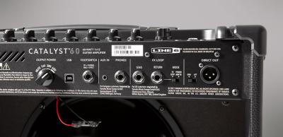

Qué tal un Catalyst 100? Me dejan uno a buen precio.

#4292 El Catalyst 100 es un altavoz frfr, con menos dsp y menos funciones de las que tienes en la Hx, si tuvieras la Pod Go con esa se sincroniza y puedes usar todas las funciones, es gama Pod no Hx, que la Go suena muy bien pero tiene menos cosas.
Los Katana, Marshall code, Blackstar Id y demás son también emuladores, ten en cuenta que por el presupuesto que buscas nadie te va a dar un mejor dsp del que llevas en la Hx, ya otra cosa es que busques un ampli normal, no de emulación, y le casques la Hx para efectos...
Eeeeeh... no.
El Catalyst no es un FRFR. Es un ampli de transistores con un cono de ampli de guitarra y con un previo digital.
Es como un POD EXPRESS + etapa de potencia + altavoz de guitarra.
El retorno del loop de efectos tiene dos modos: uno como loop y uno como power amp in, para recibir Helix o Stomp sin la emulación de altavoz. Puede que la IR puedas enviarla desde el catalyst a mesa de forma simultánea.
Si lo que quieres es escucharte como si fuera un ampli normal en el escenario/local e enviar IRs a la vez, el Catalyst está pensado para eso también.
Si lo tienes a tiro y está bien de precio, a por él.
Y cuando te mole fuerte, a por el segundo en wet/dry o en estéreo

#4294 Entonces podría ser la elección, no? El Catalyst.
La otra opción era un Fender Champion 100 y a la vieja usanza.
Martí Bou
por el 07/01/2025
#4295 A por él.
La única razón para ir a por el Fender es por la pinta de ampli de válvulas que pueda tener. Si eso no te preocupa, el Catalyst
La IR a mesa te la da el catalyst por el Direct out.
