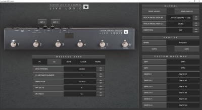

He tenido la Hx Stomp Xl pero no me se adaptaba a lo que yo necesito. Recientemente adquirí una pedalera MiD,I la Blackstar Logic Live para poder usar con el Ableton. Mi problema es que ya habiendo ajustado la pedalera en el software que trae, me refiero al tema de poner los pulsadores en modo Toggle como veis en la imagen que adjunto, no consigo que en los plugins que uso en ableton, me quede el botón asignado a una función. Me explico, pongo el botón 1 para encender un plugin de overdrive y al pulsar la pedalera me lo enciende pero luego no me lo apaga cuando pulso de nuevo.
He mirado tutoriales en youtube, pero casi ninguno usa la pedalera con plugins , tipo Neural DSP, Helix,..
Agradezco vuestros consejos de antemano.

Asi es dificil dar con el problema sin tener mas info. Como asignas el boton en el Ableton? Con la funcion "midi learn"? Que quieres hacer con midi, cambiar de preset? activar/desactivar pedales dentro del plugin? Activar/desactivar el plugin?
Aqui por ejemplo, configuran con PC para cambiar de presets y tambien activar pedales dentro del plugin
Un switcher midi como este estará dando una orden al pulsar el botón 1 encendido y otra orden al tener el botón 1 apagado.
Prueba en la función que dice toggle, no sea que debas asignar un valor para el on y otra para el off.
