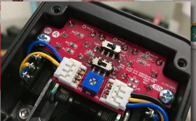

Hola muchas gracias...
El pedal es el DVP4 Dunlop y el cable TS ... En su momento lo abrí para ver si podía solucionar el problema ...
Hay dos teclas esas las cambie de sitio comprobando en cada posición y sigue igual...
Mi problema es la pieza azul que se gira ... No sabría hasta donde ...
Mando una foto a ver si pueden ayudarme un poco mas ...
Gracias

Esto es lo que dicen en otros foros:
.- Hay que usar un cable Mono (No estéreo)
.- Hay que programar reverse tip polarity en Global Settings (preferences -> Tip Polarity -> set to inverted)
.- Abrir el pedal DVP4 y posicionar en modo Ring el mini boton Tip - Ring
Espero que ayude

Hola perfecto muchas gracias por la ayuda ..
Problema solucionado.
