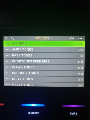

Acabo de meter los últimos packs...desde luego, hay muuuucho donde elegir...
Hector Zamora
por el 30/01/2020
wow,,,,, mas de 500 rigs!!!!!
yo me he estado tomando la tarea de meter un pack, tocar dos canciones con cada RIG y solamente quedarme con los que de verdad voy a utilizar. Pero claro, sacar tiempo para eso dentro de todo lo demas que hago con la guitarra, es cosa de una semana por pack.... creo que tengo muuuucho trabajo por delante jajaja.
Lo dicho Jesufla, sos un santo!!!

#712 has eliminado todo lo que había de fabrica y has metido los choptones no?
yo también estaba pensando hacer eso, también toco como varios de vosotros en un grupo de versiones y me gustaría tener la mayor similitud posible a los temas que toco jaja

Yo, cómo tengo una cantidad increíble de rigs🤓, voy a probar renombrar los usando un sistema parecido a las matrículas de coches, así tendré todos los rigs ordenados por categorías y los puedo poner todos en las setlist sin dejarme ninguno
Ya os contaré cómo funciona, es un curro
