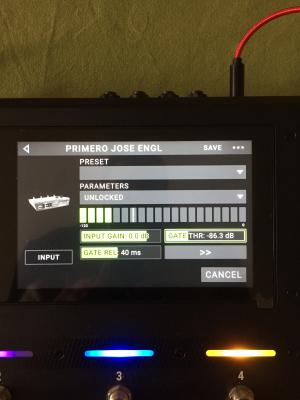

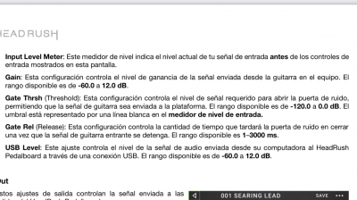

¿Pero a qué opción os referís?
En IN yo solo tengo
- El Gain que nos permite aumentar o disminuir la señal que da las pastillas de nuestra guitarra para compensar el exceso o la falta que tengan.
- El Gate Threshold que es propiamente la puerta de ruido que es para indicar que nivel de señal debe considerar ruido. Es decir si lo pones al máximo no se escuchará nada.
- El Gate Release que es el tiempo en milisegundos que tarda en actuar la puerta de ruido, si lo pones bajo en cuanto llegue el nivel al marcador n la puerta de ruido cortara el sonido de golpe y si lo pones muy alto tardará mucho en cortar el sonido.
- USB level que actúa cuando estamos emitiendo a través del usb que entiendo no se aplica en tu caso.
Os pongo imagen del manual respecto al módulo IN.

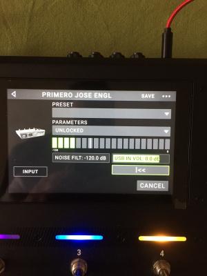

slashdarkside, el IN tiene dos páginas.
Abajo a la derecha, la casilla con dos flechas a la derecha, y en ese submenu hay la opcion de Noise Reduction o algo asi

Es cierto, no me había fijado en esa opción y en las instrucciones creo que no viene tampoco. La verdad es que no tengo muy claro su función. En mi caso no la he tocado nunca (creo) y está en -120 dB en todos los presets es decir al mínimo. Configurados bien los otros parámetros que son los que sí que entiendo y tienen sentido para mi y con esa opción al mínimo, yo no escucho ningún ruido. Pero bueno se ha dicho muchas veces, con estos aparatos se trata de probar y quedarte con lo que te funciona. Si poniéndolo al máximo no tenéis ruido pues eso es lo correcto y lo importante.

su función es acabar con ruidos de masa, interferencias y demás, que siempre se cuela alguno...
