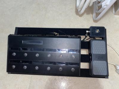

Hola compañeros. Escribo por si alguien me puede echar una mano. Estoy intentando conectar el M-AUDIO ex-p como pedal de expresión, pero cuando lo asigno a algún efecto solamente me deja activarlo o desactivarlo, no consigo usar la ex-p como quisiera, dándole rango al wah o al volumen, por ejemplo. ¿Alguien sabe cómo hacerlo correctamente? Muchas gracias!
Couso Ser
por el 30/06/2021
Yo lo uso ej mi helix rack..... A ver.... no tengo la headrush, ando por aqui de infiltrao, jejeje, pero supongo que has dado el interruptor que tiene abajo en la base del pedal de expresión donde pone M-audio/otros.....
Partiendo de la base de que lo tienes puesto en "Otros"..... debes ir a los parámetros del Wah y ver si se puede asignar a Exp2 o algo asi..... y si no sale algo ahi referente a eso, supongo q en la pagina de SYSTEM habrá algo.
Yo es que en la helix, enchufo y sale todo andando.... no hay esos problemillas.
A ver si das con ello
