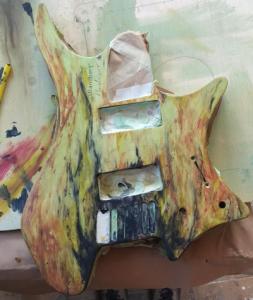

La Strandberg es una pasada, aunque como a veces me aburro mucho me puse a tunearla. Ya postearé la vaina entera con fotos. De momento os dejo una de cuando acabé de pintarla.

#87 Ostras! eso mismo quiero yo hacer con una guitarra mía... pintarla pero con dibujos estilo comic con unos pinceles y pintura acrílica.
qué es lo que hay que aplicar al cuerpo antes de empezar a pintar???
perdón por el offtopic!
Gabriel Gómez
por el 17/09/2020
#89 Yo lo que hice fue lijar la capa de barniz de la tapa (que era más gruesa de lo que pensaba) y al principio probé a darle con tintes con una base de tapaporos como las guitarras normales. No salió el resultado que esperaba por lo que volví a lijar y dejé la tapa casi limpia de nuevo. Sin darle nada la pinté con acrílico. El tapaporos te ayuda a que el color no se filtre en la madera y si la repintas en un futuro la puedes recuperar, pero si no lo vas a hacer no es necesario. La capa de acrílico tiene que ser finísima (de hecho yo la he pintado con los dedos extendiendo la pintura como si fuera crema del sol) porque a nada que tenga un poco de relieve se va a notar en las capas de poliuretano que le des luego, y tienes que darle varias más para que quede lisa como un espejo.

"Gabriel Gómez" escribió:
...La capa de acrílico tiene que ser finísima...
te has confundido y te refieres a la capa de tapaporos? o la que dices de la de acrílico?
Gabriel Gómez
por el 17/09/2020
#93 Con el acrílico no eché tapaporos. Es la capa de acrílico la que tiene que quedar muy fina, que aunque mengua cuando seca siempre queda algo de relieve. También si echas mucha pintura esta absorbe las vibraciones de la madera y tampoco es bueno.
DaniDCR
por el 17/09/2020
ok ok gracias!.... más o menos lo he pillado. ya veremos cómo lo hacemos. será mi hija la que dibuje y pinte que para eso está en bellas artes... hay que sacar provecho de los hijos q para eso los ha criado uno XD
