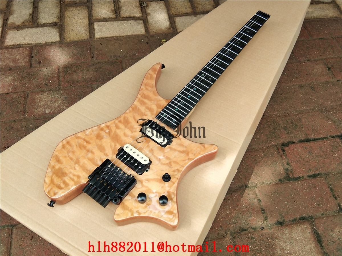

Mientras, os dejo una foto del anuncio donde la compré... es exactamente esa misma la que he recibido... la verdad es que es bonita; lástima la calidad:

Después de un par de días trabajando en esta Big John... he conseguido dejarla más o menos decente. :)
He calzado el mástil y ahora las selletas del puente están mejor niveladas y la acción más baja. Incluso creo que me he quedado un pelín corto... pero si bajo la acción de las cuerdas un poco más, la guitarra trastea por todos lados. :|
He lubricado el diapasón; pulido trastes; y nivelado alguno que otro que daba problemas.
Cuerdas nuevas Ernie Ball 010-046.
Le cambié las pastillas por otras algo mejores de la marca GuitarHeads... aunque éstas no son nada del otro mundo, la verdad.
Al hacer ésto, tuve que rehacer los agujeros del cuerpo donde van las pastillas y dañé un poco el acabado por descuido mío. :(
Me ha chocado que viene con un push/pull en el pote de volumen para cambiar de dobles a simples las pastillas.
No viene apantallada la cavidad de la circuitería. Iba a ponerle cobre pero me ha dado ya mucha pereza... total, para tocar en casa y practicar no me hace falta tanta perfección en sonido.
Amplié los agujeros para la correa y le instalé una Dimarzio cliplock.
Y por último, sólo me falta cambiarle los botones de los potes por otros metálicos y a juego con el color de las pastillas y correa.
