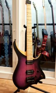

Recién unido a la comunidad.
Me llamó la atención este modelo/color y viendo "buenas" referencias sobre esta marca (NK) en concreto la he adquirido hace dos días.
Me ha sorprendido para bien la ligereza y la comodidad a la hora de tocar, además de lo que a mi me parece un modelo espectacular.

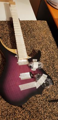

Ahora mismo está en mi "enfermería" haciendo los retoques necesarios para que quede a mi gusto, apantallamiento, pulido de trastes, condensadores, potenciómetros...
Menos las pastillas, que curiosamente para ser marca NK me han sorprendido gratamente tanto en limpio como en Distorsión, dando un sonido y una respuesta para mis oídos más que adecuada.
Saludos y caña!

Pues efectivamente, como ha dicho Manuel tenía bastantes seguidores en Wallapop y de ahí viene.

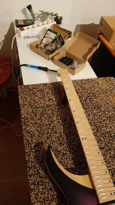

Tenía que ir a Madrid por otro asunto y previo contacto con el vendedor (luthier y muy majo) quedé con él y acordamos un precio.
Como habéis visto la tengo en mi "enfermería" personal, ya está apantallada, y trates pulidos, estoy esperando que lleguen los potenciómetros (cts).
De cuerdas creo que llevaba 9-46, que en alguna de mis guitarras son las que uso.
Alguna recomendación descabezada?
Saludos!

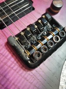

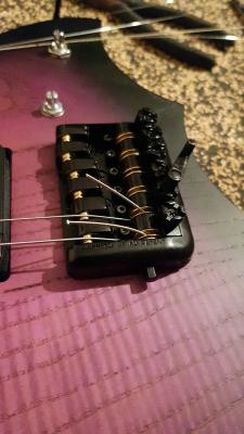

Apantallada, potes cts, condensador 0.068 en aceite, cuerdas ernie ball 9-46 (me gustan las híbridas), y el puente nuevo que el antiguo estaba curradete.
Sobre el puente:
- ponerlo es fácil, lleva 4 tornillos y el cable de tierra.
- el cordaje es peculiar...
- pero para octavarlo me he tirado una hora larga.
En mi humilde y descabezada opinión me ha merecido la pena.

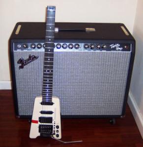

Steinberger GL4TA. La compré en el 90 en Francia.

Qué tal va de afinación en términos generales?
Pedro Vecino
por el 22/08/2022
La afinación es la más estable. Lleva un puente Trans-trem que permite ajustar el intervalo tonal de caída (o subida) en cada cuerda al usar la palanca con el fin de que sea idéntico entre ellas. A diferencia de otros puentes flotantes este se comporta como el pitch bend de un sinte (idéntico en todas las cuerdas). Producto de esto, cuando la guitarra se ve sometida a cambios de temperatura serios la tendencia es a que la alteración sea uniforme entre todas las cuerdas. Es decir: puede bajar o subir unas centésimas de semitono pero uniformemente en el conjunto de las seis cuerdas con el cual la afinación relativa entre ellas se mantiene. Nunca me he encontrado (la he usado once años en directo) que una cuerda concreta se haya salido de la afinación mientras las otras la mantienen (que es lo que realmente hace daño).
Por otro lado, la palanca se puede enclavar con un movimiento sencillo para eliminar el efecto basculante (hacerlo fijo) y el enclavamiento tiene otras tres posiciones más respecto a la afinación natural: bajar o subir un tono y bajar dos tonos. El diseño del puente es impresionante.
En la referencia GL4TA:
G es "guitarra".
L es el modelo (el típico con el cuerpo pequeño casi rectangular).
4 es el número que usaban para definir la selección de pastillas que incorporaban (en este caso una doble y dos singles).
T significa "puente Trans trem" (no todas lo llevaban).
A significa "circuito activo".
